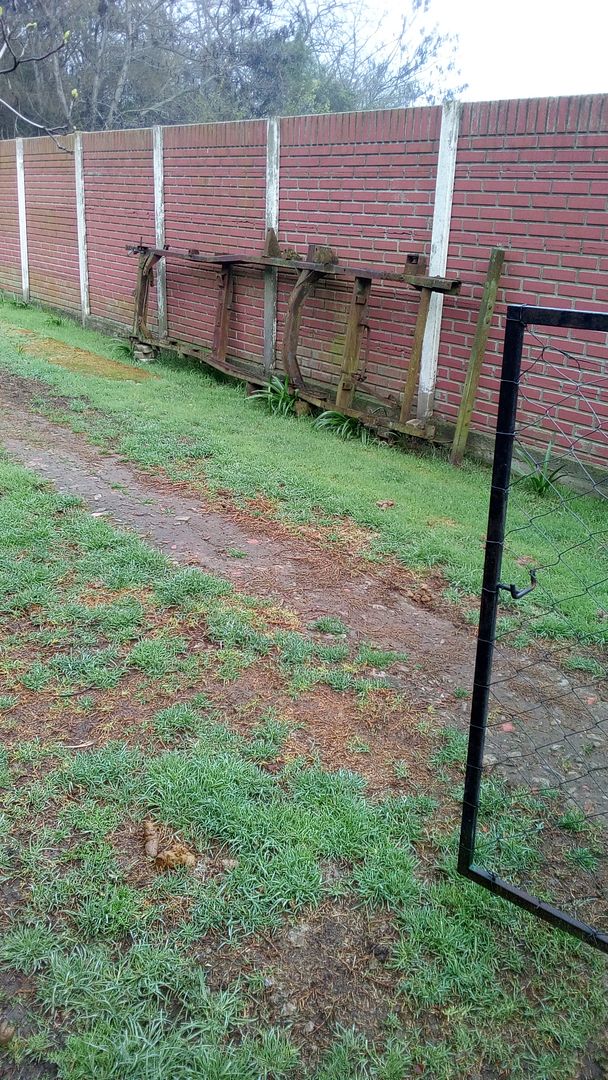

Chasis:

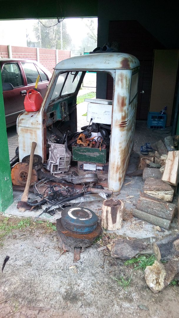

Cabina con algunos repuestos adentro:

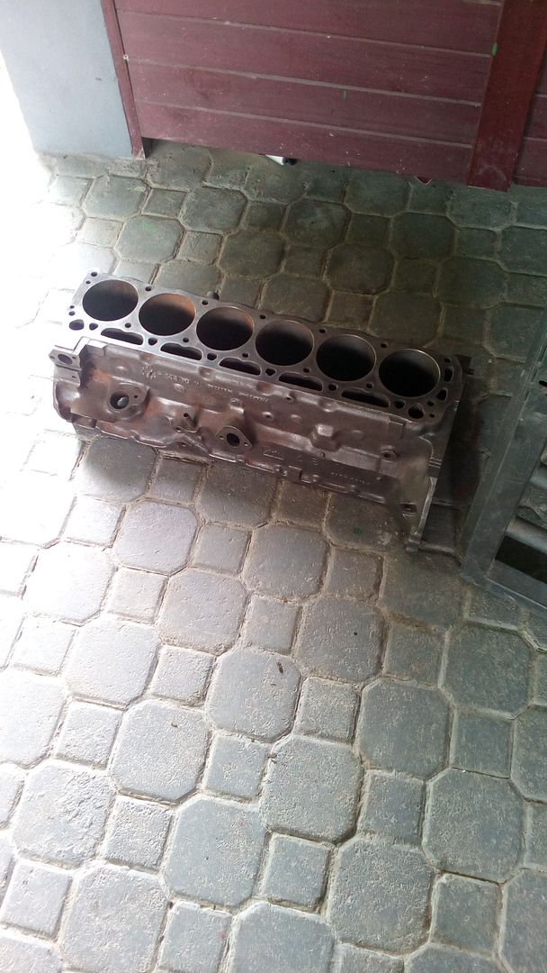

Blockcito Ford:

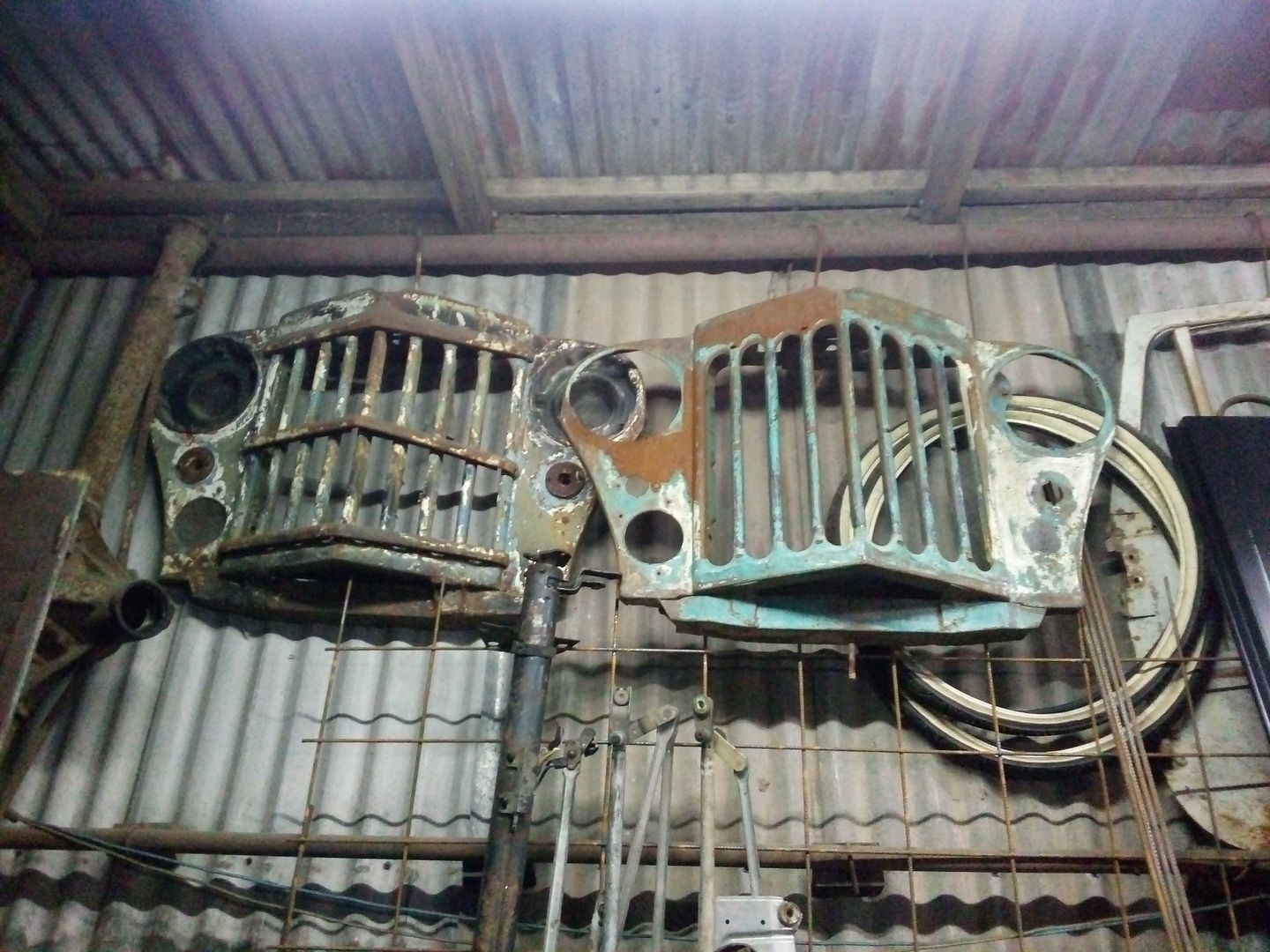

Parrillas para elegir, dife trasero, columna de Falcon y maquinas limpiaparabrisas varias para elegir:

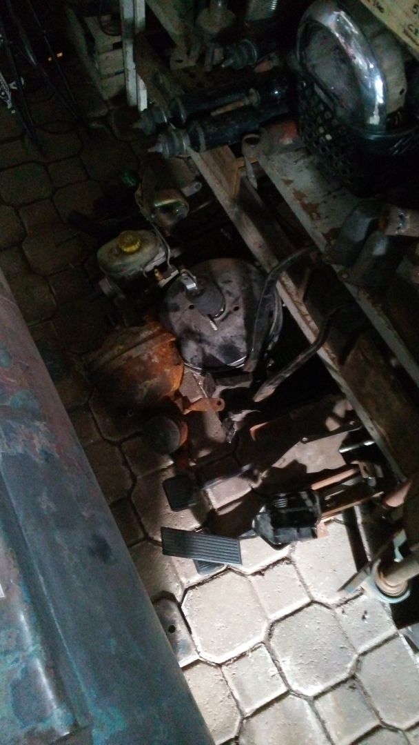

Pedaleras, servos, amortiguadores, opticas...

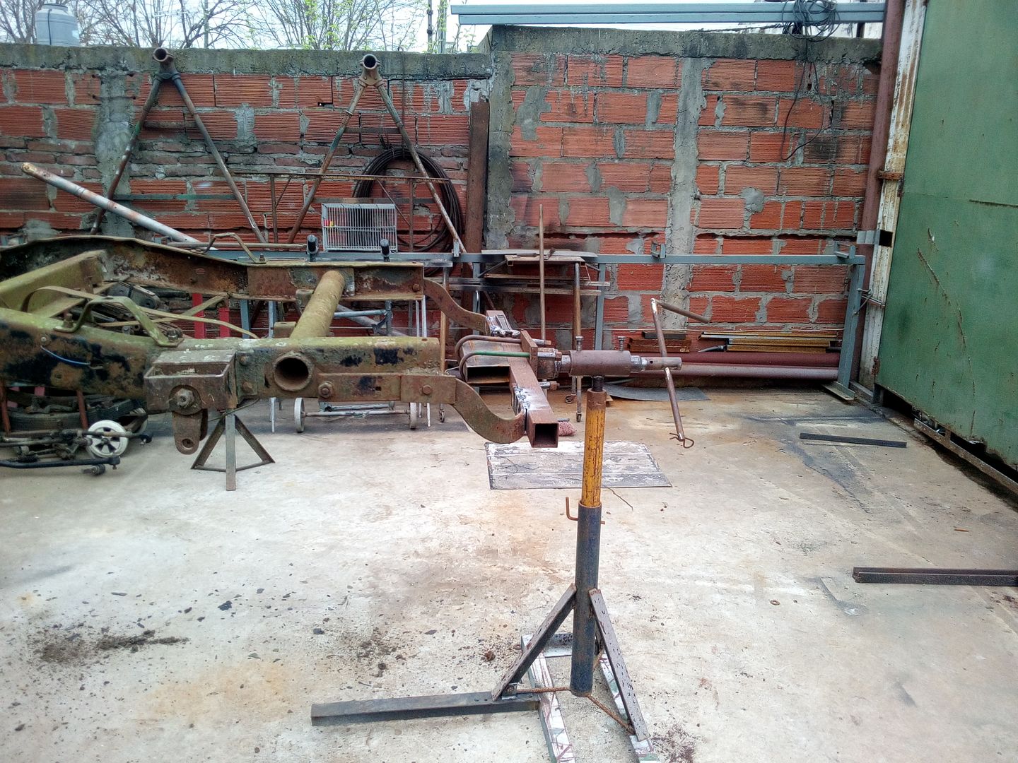

Soporte giratorio (spiedo) para trabajar el chasis:
Y en esta entrega no salieron el capot, guardabarros, puertas ni caja de carga por estar desparramadas por todo el taller!
En el video se ve como funciona el soporte para trabajar el chasis, hasta ahora le quite todos los anclajes de la suspencion y apoyos de la cabina y caja, para reparar, limpiar y pintar!
