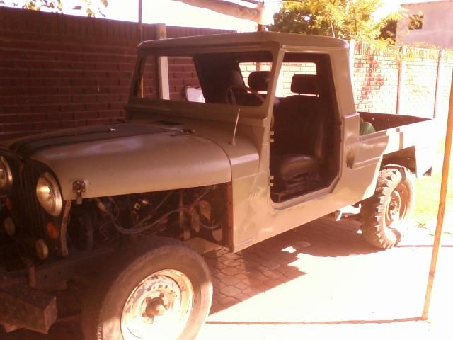

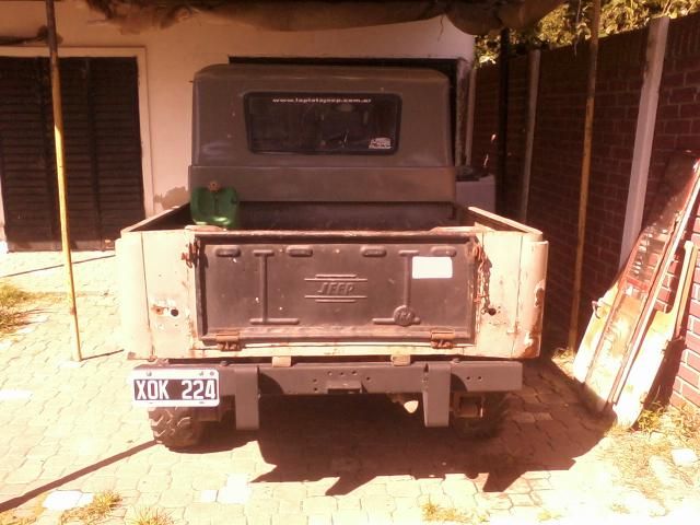

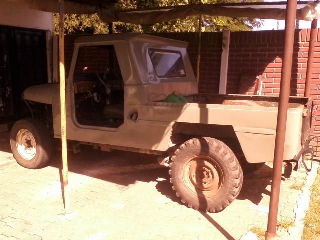

Buenas muchachos con una felicidad inmensa ya puedo decir que es "mi" jeepeta después de mucho renegar con la documentación, pude ponerla a mi nombre como corresponde!
Aunque muchos ya la conocen, voy a detallar mas o menos la ficha técnica de la misma! hace unos ocho o nueve años que la tengo, la compre destartalada y sin motor!
Tiene motor Falcon 188 (asentado en la documentacion jaja) caja de tercera ford, es simple tracción, con idea de hacerla doble en algún momento, frenos a discos delanteros, columna de dirección y pedalera de torino, amortiguacion por elásticos, delante de dodge y atrás de chevy, el diferencial es de torino con su relación original, va bien pero es larga, ante una exigencia sufre el embrague y quema un poquito! el eje delantero esta ensanchado a la trocha del diferencial
En este momento le estoy haciendo unos trabajitos en las puertas que me las habían arreglado pero no me gusto así que decidí re hacerlas y la estoy terminando de pintar!
Subo algunas fotos
La ultima foto esta dedicada a Pablo que le gustan esas arandelas!!!

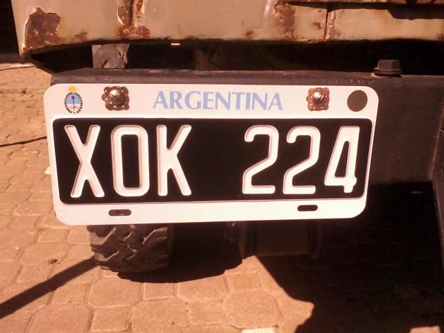

Q lindo Diego!!! :D Felicitaciones!!!! Q leenda la patente nueva!!!!! 8)
